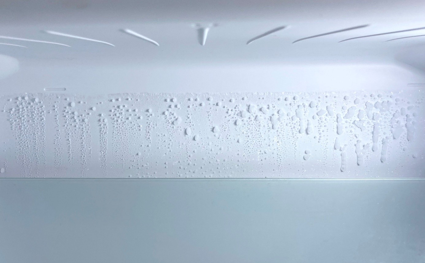

Is condens- en ijsvorming in de koelkast normaal?
Ja, condens- en lichte ijsvorming op de achterwand van je koelkast is normaal. Wanneer warme, vochtige lucht in de koelkast komt, condenseert dit vocht op de koude achterwand. Zodra de koelkast aanslaat, kan deze condens bevriezen tot ijs. Heeft de koelkast de ingestelde temperatuur bereikt? Dan wordt de achterwand minder koud en smelt het ijs vanzelf. Het smeltwater wordt opgevangen en verdampt buiten de koelkast. Hier merk je normaal gesproken niets van.
Waarom zie ik vooral ijsvorming bij warm weer?
Tijdens warme zomerdagen moet je koelkast harder werken. Dat komt doordat:
- de omgevingstemperatuur hoger is;
- je de koelkastdeur vaker opent;
- er steeds warme, vochtige lucht binnenkomt.
Daardoor slaat de koelkast vaker aan en wordt de achterwand extra koud. Op die koude achterwand ontstaat eerst condens en daarna ijs. Dit is normaal gedrag en geen reden tot zorgen.
Afbeelding: voorbeeld van normale condens- en ijsvorming op de achterwand van een koelkast.

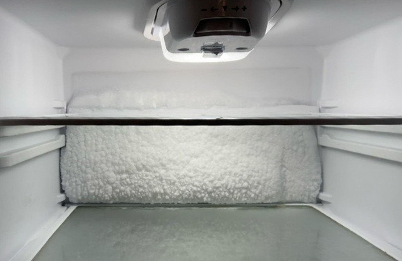

Wanneer is ijsvorming op de achterwand niet normaal?
Zie je een dikke of blijvende laag ijs op de achterwand? Dan kan er sprake zijn van een koeltechnisch probleem.
Je kunt het volgende doen:
- Schakel de koelkast uit en laat deze volledig ontdooien.
- Zet de koelkast daarna weer aan en gebruik hem normaal.
Ontstaat er opnieuw snel een dikke ijslaag? Dan is de kans groot dat er een defect is. Vul in dat geval het storingsformulier in en voeg duidelijke foto’s van de ijsvorming toe.
Afbeelding: voorbeeld van een abnormale, dikke laag ijs op de achterwand van een koelkast.
